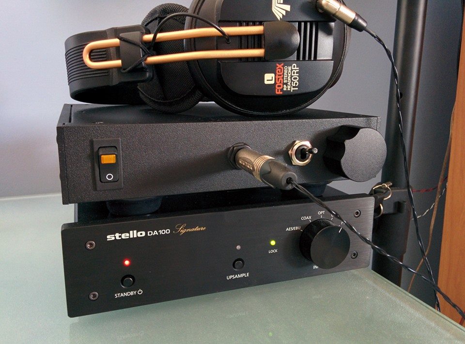

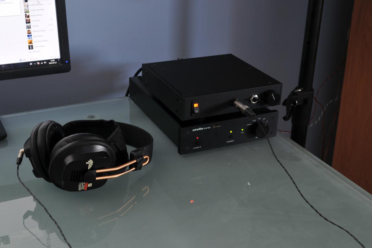

RudeWolf Posted April 12, 2014 Share Posted April 12, 2014 (edited) Projekts aizsākās, kad es ar vienu paziņu no ārzemju austiņu foruma sāku diskutēt par esošo situāciju austiņu elektronikas pašdarbniecībā. ASV austiņu entuziasti ielā mērā par veiksmīgākajiem uzskata AMB Labs Beta22 un Kevina Gilmora Dynahi austiņu pastiprinātājus. Abiem projektiem ir vismaz 10 gadu. Vai tiešām pa visu šo laiku nav radīts nekas labāks? Gilmors pats nesen noklonēja Krell KSA-5 austiņu pastiprinātāju, bet patiesībā tas pēc savas topoloģijas īpaši neatšķiras no viņa iepriekšējiem veikumiem - samērā vienkārša shēma ar seklu kopīgo atgreizenisko saiti un ļoti daudziem paralēliem izejas tranzistoriem. Kārtējā garlaicīgā A klase, kas kurina 100W un ievietojama tikai palielā korpusā. Tas, ko mēs meklējām ir mūsdienīgs, bet gana traks austiņu pastiprinātājs. DiyAudio ir parādījies tāds projekts kā The Wire, kas izmanto kvalitatīvas mikroshēmas, bet man tīri no būvniecības viedokļa nelikās interesenti lipināt kārtējo astoņkāju projektu. Padomā bija atrast projektu, kas signāla pastiprināšanai izmantotu diskrētos elementu un piedāvātu pēc iespējas zemākus harmoniskos traucējumus. Tad mēs atcerējāmies Par-Andersa Sjostroma projektus. Liela daļa no tiem nav īpaši populāri, jo Sjostroms pārsvarā izmanto uz virsmas montējamās detaļas un no tām liela daļa lodētāju baidās kā no uguns. Tā nu es ar to amerikāni salīgu, ka abi būvēsim sarežģītāko no Sjostroma projektiem - QRV08. Pirmais pārsteigums bija BOM's, kas norādīja uz diezgan ievērojamu detaļu skaitu - pāri par 300 detaļām, kas nozīmēja ap 800 lodējumu. Salasījāmies arī briesmu stastus par to, kā neveiksmes gadījumā šo pastiprinātāju ir teju neiespējami pārbaudīt. Par spīti tam, ka neviens no mums iepriekš nebija darbojies ar virsmas lodēšanu, mēs pasūtījām vajadzīgās detaļas un sākām lodēt. No būvniecības esmu sapratis to, ka nākotnē centīšos izvairīties no caurumos montējamajiem elementiem, jo SMD gluži vienkārši lodējas daudz ātrāk. Projekts bija lielā mērā arī iecerēts, lai iemācītos labāk lodēt šajā tehnoloģijā un galu galā arī lai palielītos, ka es varu uzbūvēt vienu no sarežģītākajiem tranzistoru pastiprinātājiem austiņām. Pati lodēšana aizņēma ap 6 darba stundām - sākotnēji samontēju pilnībā visu barošanas bloku, kas aizņem teju 2/3 visas plates. Barošana sastāv no četriem lineārajiem regulatoriem, kam galā ir arī šuntregulators. Sjostroms saka, ka tas darīts tādēļ, ka pastiprinātājs izmanto strāvas atgriezenisko saiti, kas ļoti samazinot slēguma PSRR. Vai tā patiešām ir es nemācēšu teikt. Sākumā divi no četriem barokļiem korekti nepalaidās, jo biju palaidis garām vienu savienojumu, kas palika nesalodēts, kā arī bija izveidojies īsslēgums alvas tiltiņa dēļ. Par laimi platē ir izmantoti drošinātāji, kas ļāva nesabojāt nevienu elementu. Savedot kārtībā barošanu nekādu citu problēmu tālāk nebija. Tā kā pastiprinātājs ir ārkārtīgi ātrs, tad tā konstrukcijā bieži izmantoti keramiskie kondensatori augstfrekvenču atsaitei. Teorētiski bez kompensācijas elementiem pastiprinātājs jaudas diapazonā (7Vrms) spējīgs darboties ar signālu līdz 25 megahercu frekvencei. Kā nekā pastiprinātājs mikrosekundē spēj celt līdz 1200V, kam vajadzētu nozīmēt foršu meandru. Lai arī sākumā būvēju tīri intereses pēc, kas sanāks, tomēr jau pirmajā klausīšanās reizē varēja dzirdēt, ka QRV08 ir jūtami spējīgāks par manu esošo austiņu pastiprinātāju Dynalo. Te pāris bildes, kā izskatās dabā - Edited April 12, 2014 by RudeWolf Link to comment Share on other sites More sharing options...
itanium Posted April 12, 2014 Share Posted April 12, 2014 Izmaksas? Link to comment Share on other sites More sharing options...
RudeWolf Posted April 12, 2014 Author Share Posted April 12, 2014 Detaļas kopumā izmaksāja ap 350 eiro. Link to comment Share on other sites More sharing options...
