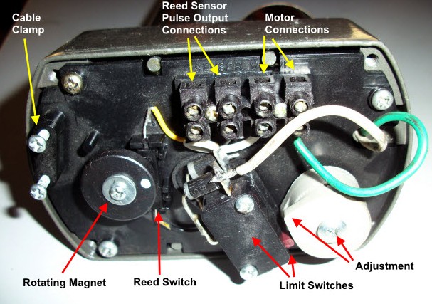

kriss77 Augusts 15, 2013 Author Share Augusts 15, 2013 Šobrīd neesmu uz laukiem un nevaru nobildēt. Nu tas aktuators man ir šāds: http://www.satplus.com.au/productimage.php?product_id=58 Šķīvis kā teicu 90cm. Wow es ar gribētu ķert satelītus no 90E līdz 30W. Šobrīd noķēris esmu ap 16 satelītus. Bet vai tos limitus var kaut kā mainīt? Un kā? Link to comment Share on other sites More sharing options...
RimaNTSS Augusts 15, 2013 Share Augusts 15, 2013 Bet vai tos limitus var kaut kā mainīt? Un kā? Tur ir 2 zobratiņi, viens nosaka East limitu un otrs West. Tad tos pārliekot mainās arī limiti. Bet jābūt uzmanīgam, nedrīkst pilnīgi uz dullo to darīt lai nesanāk, ka limits ir ārpus iespējamā un tad motors jau būs sasniedzis savu limitu bet elektrība vēl būs padota, nu tad skaidrs, ka kaut kas sadegs.Bildē, tie baltie, kur rakstīts adjustment. Link to comment Share on other sites More sharing options...
kriss77 Augusts 15, 2013 Author Share Augusts 15, 2013 OK, paldies. Tad būs jāpamaina tie zobratiņi. Un noteikti jāizpēta cik tad tiešām tas stienis daudz var bīdīties. Var jau sanāk ka viņš izskrūvējas ārā un izkrīt.. vai tur tomēr ir kāda atdure. Link to comment Share on other sites More sharing options...
RimaNTSS Augusts 15, 2013 Share Augusts 15, 2013 Izkrist neizkritīs, bet ja atdursies pret savu limitu un motors turpinās griezties, tad būs ziepes. Starp citu, nav obligāti pagarināt aktuatora gaitu, var pārlikt tā stiprinājuma vietas un arī varēs sasniegt visus satelītus. Link to comment Share on other sites More sharing options...
