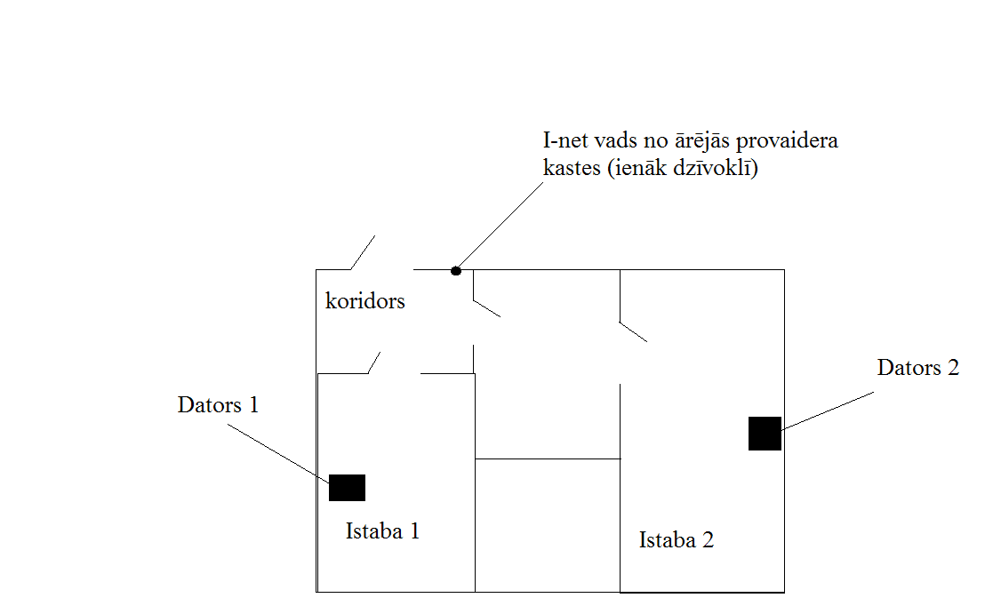

fil13 Posted August 14, 2012 Share Posted August 14, 2012 Uz doto brīdi 2 datori atrodas istaba nr.1, saslēgti: i-net vads > swich > abi datori. IP adreses statiskās. Pieslēgums ir 100mb katram (vismaz teorijā/pēc līguma), praksē +- atbilst tam. Radās nepieciešamība dabūt datoru istabā Nr.2. Pirmā doma bij visu atstāt tāpat vienkārši swichu pielikt koridora un tālāk tad jau no viņa uz istabām savilkt vadus, bet koridorā izrādās nav rozetes (tuvākajās telpās arī sanāk patālu) un uztaisīt pagaidām nav iespējams, pagarinātājs atrisina problēmu, taču tas radīs diskomfortu un galīg neder tai koridorā. Cik saprotu swichi, hubi, rūteri - visiem vajag savu atsevišķu barošanu. Varbūt ir kaut kāds cits sadalītājs, ja jā, tad kā viņš saucās un vai tā saslēdzot nezudīs stipri i-net kvalitāte ? Rūters atkrīt finansiālu apsvērumu dēļ :/ Atmetot visu augstāk minēto - kāds būtu labākais/pareizākais variants dabūt abiem datoriem i-netu ? Teiksim tā, kā rīkotos tas kurš saprot no tā visa kaut ko ? Link to comment Share on other sites More sharing options...

Borja Posted August 14, 2012 Share Posted August 14, 2012 Ja jau koridorii elektriibas nav, tad atstaaj swithcu istabaa1 un ievelc vadu no istaba1 uz istaba2. Link to comment Share on other sites More sharing options...

fil13 Posted August 14, 2012 Author Share Posted August 14, 2012 Borja: pagaidām pie tāda varianta principā arī esmu apstājies, vienkārši sanāk atkal mega vads jāvelk pa visu māju. Domāju, ka iespējams tomēr ir kaut kāds sadalītājs, vai kas tāds, līdzīgi kā teiksim kabeļtelevīzijai. ieleja: par rūteriem - nekādu pētniecisko darbu neveicu, vienkārši apstījos pārs topikus, modeļus izdarīju secinājumu, ka rūters kurš laistu cauri bez gļukiem normālu noslogotību 2 datoru - sanāks ap savi 35ls+, vēl kaut kādas konfigurēšanas tiem rūteriem, attālumu ietekme utt.. Jebkurā gadījumā, ja Jūs tāds netirliņš ar tik lielām zināšanām - var būt padalīsities, par kaut kādiem rūteru variantiem 5-10Ls (2 datori, 100mb i-nets katram, tīklā printers, lai teiksim nebūtu tā, ka uz abiem ieslēdzot uTorrent rūters uzkarās), būtu ļoti pateicīgs. Link to comment Share on other sites More sharing options...
viesturs0711 Posted August 15, 2012 Share Posted August 15, 2012 Pieļauju ka tev koridoraa ienaak cat5e kabelis. No 4 pāriem 2 sanaak lieki (būtu jābūt zilais un brūnais pāris) Sit pušu vadu un liec kaarbiņu un velc kabeli līdz otram datoram. Pie pirmā datora tev nāksies likt vadu rūteri un tur sakomutēt visu lai korekti darbojas. Link to comment Share on other sites More sharing options...

Vilx- Posted August 15, 2012 Share Posted August 15, 2012 Manuprāt "megavads" no šobrīdējās switcha atrašanās vietas līdz otram datoram būs visvienkāršākais un lētākais risinājums. Link to comment Share on other sites More sharing options...
Tubus Posted August 15, 2012 Share Posted August 15, 2012 ja muhameds nenāk pie kalna tad kalnam jānāk pie muhameda,- liec switch tur kur ir elektrība un bet pēc tam velc kabeļus uz nebēdu.. tāpat kaut kāds kabelis mētāsies, ja ne elektrības tad tīkla. Link to comment Share on other sites More sharing options...
fil13 Posted August 15, 2012 Author Share Posted August 15, 2012 ieleja: par J.Poli nesapratu :/ viesturs0711: bet tāpat sanāks to rūteri pirkt, konfigurēt. Borja: jā. mafijs: paldies, pastudēšu par doto variantu, neko tādu dzirdējis nebiju. Vilx-, Tubus: tāda tā doma bij pirmssākumos un laikam tā arī darīšu. Paldies visiem par atbildēm un patērēto laiku. Ko man vajadzēja es uzzināju. Link to comment Share on other sites More sharing options...
